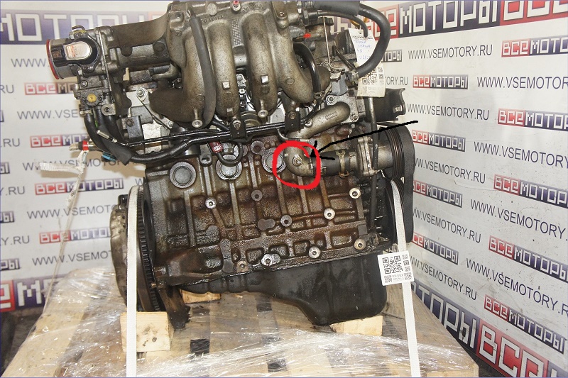

В общем гипотеза была хороша... но,нифига не сработало... :( мало того возникла новая проблемма!!!! Стрелка указателя температуры вдруг улетела в ХОТ!!! И висит в максимуме!!! Пересмотрел кучу схем,везде нарисован датчик указателя температуры! ТРЕТИЙ???? и где он расположен???
за впускным коллектором в районе входа в помпу!!

СообщениеДобавлено: 10 сен 2017, 19:53
не совсем понял где??? за впускным может возле термостата??? и он таки существует этот третий????
СообщениеДобавлено: 10 сен 2017, 20:09
за впускным коллектором вход в помпу.да есть третий он там и стоит!!
фотка в большем размере https://www.vsemotory.ru/nphotos/contro ... _4a_fe.jpg
motor_4a_fe.jpg [ 238.88 KIB | Просмотров: 29759 ]
СообщениеДобавлено: 10 сен 2017, 20:42
ну пипец заныкали!!! а как узнать есть он или у меня его и не должно быть?? получается надо на подъемник..
СообщениеДобавлено: 10 сен 2017, 21:17
Откуда: одесса мама
Со стороны гура видно, фонариком присвети, или приподними на домкрате и залезь под машину. Этот датчик идет на приборку.
