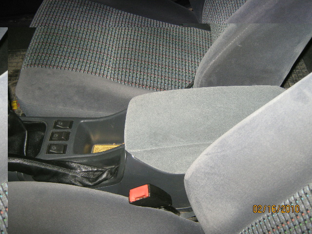

У меня тоже такое было раньше.Только держало дней5-6.Поставил выключатель на магнитофон.После поездок отключаю его.Теперь всё гут.Электру брал на себя(часы,настройки,флэшка горит).
IMG_5314.jpg [ 165.01 KIB | Просмотров: 24310 ]
 Заголовок сообщения: Re: Садиться АКБ
СообщениеДобавлено: 22 дек 2010, 22:33
прям обогрев сидений.....
СообщениеДобавлено: 23 дек 2010, 08:20
немного не потеме (ЗВЕНЯЙТЕ). Но скажи, а ты сам кожу мастырил на ручник поворотники и т.п. и обтянул подлокотник аль есь уже готовое где-то в продаже (в смысле для ручника и поворотников)?
СообщениеДобавлено: 30 дек 2010, 17:37
Astra_K писал(а):
Сам.
