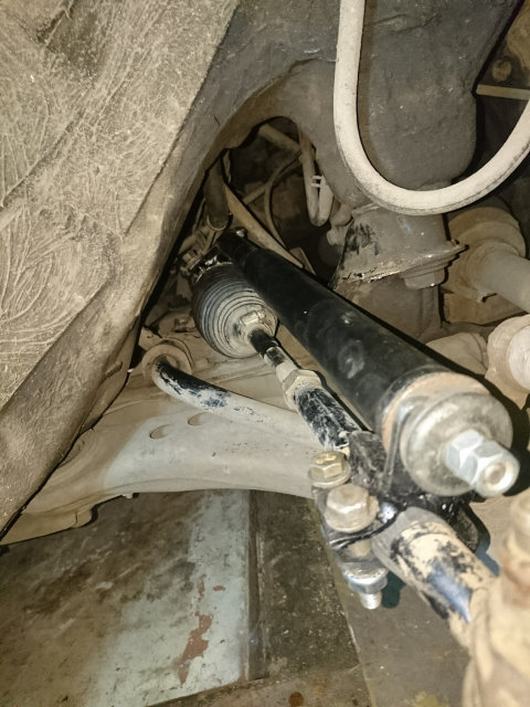

Биение в руль на щебне я так и не победил отреставрировав ши рулевую колонку, рейку,. Менял всё в этих узлах. Так же менял и рулевые тяги,наконечники. На старом фиате моём стоит успокоитель на рейке. Биений никогда не было. Решил за мутить этот узел в тоёте Карина е. Я видать первый это затеял на этой марке. Так как пере шуршал много имфы в инэте. Эффект офигенный. Я Победил биение на 95%. Стоит гидрач и по этому я не чувствую усилие. Всем советую!

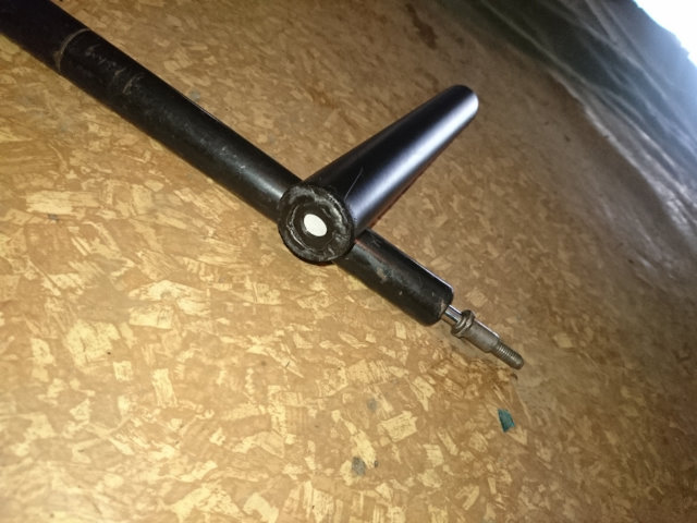

демпфер с фиата* регата 75*
Комментарий к файлу: Без пыльника. Так стоит на фиате
OqAAAgDjw-A-960.jpg [ 75.49 KIB | Просмотров: 36399 ]
Комментарий к файлу: Пыльник сделал с пластиковой трубы подходящего диаметра. В торец запаял шайбу и по красил
OyAAAgDjw-A-960.jpg [ 70.73 KIB | Просмотров: 36399 ]
Комментарий к файлу: Крепление демфера при варил к уху рейки
WQAAAgBjw-A-960.jpg [ 81.42 KIB | Просмотров: 36399 ]

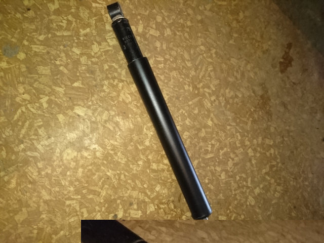

Комментарий к файлу: С пыльником
DiAAAgDjw-A-960.jpg [ 71.02 KIB | Просмотров: 36399 ]

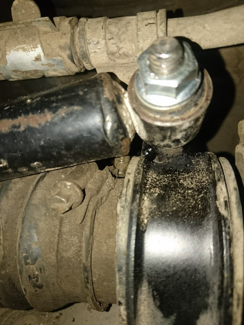

Комментарий к файлу: Крепление к наконечнику. Резиновые шайбы дают двигаться штоку в разные стороны
2QAAAgBjw-A-960.jpg [ 84.78 KIB | Просмотров: 36399 ]
