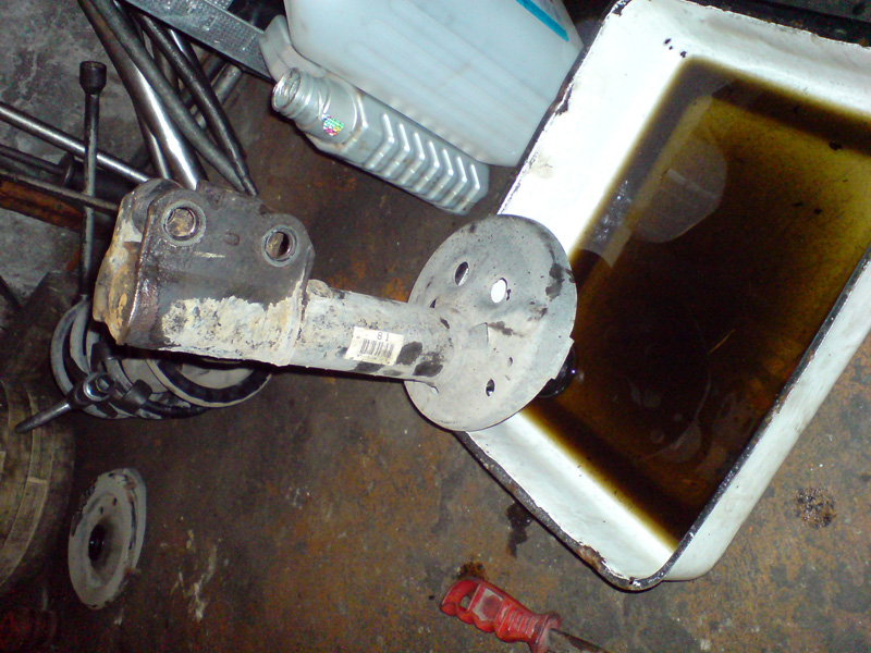

Задумался я над тем чтобы повысить комфорт и управляемость каринки. На 17х колесах чувствовал каждый окурок на дороге. Да и не нравилось мне как она себя вела на неровной дороге. На мелких стыках просто дущу выбивало и казалось что машина сейчас рассыпется. Грешил либо на жесткую подвеску либо на умершие стойки.

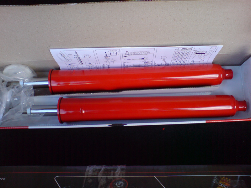

Заказал стойки KONI SPECIAL с регулируемой жесткостью.

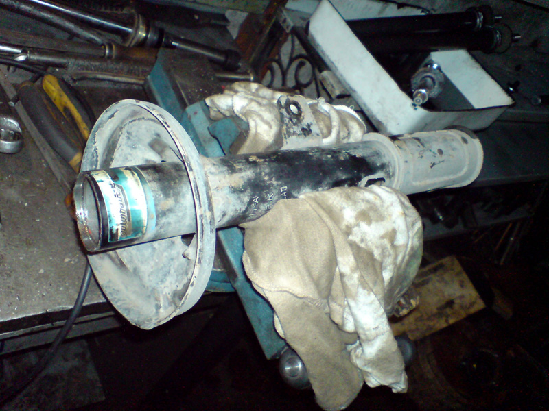

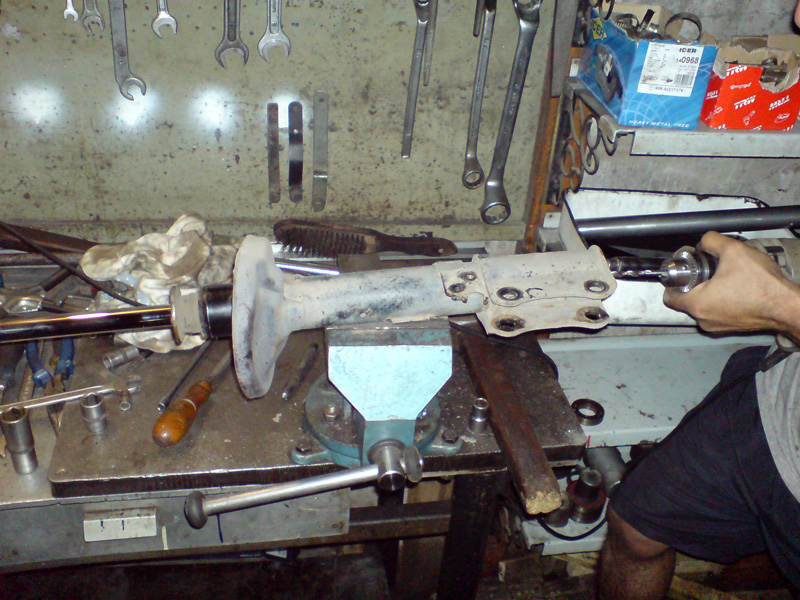

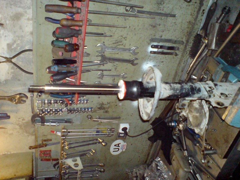

Заказал картриджи, для Карины, у KONI, других не выпускается. Они устанавливаются в родную стойку. Принцип установки такой: снимаешь родную стойку, срезаешь болгаркой верхнюю часть, вынимаешь потроха стойки, в нижней части сверлишь отверстие под болт, вставляешь картридж, и болтом втягиваешь его в корпус стойки и фиксируешь, затем одевается пыльник и все — стойка готова.
При демонтаже оказалось что передние стойки у меня родные (оригинал) живые. Они также оказались разборные. А вот задние стояли почти новые Boge. Но какие то очень жесткие.
Поставил Коней и поехал тестировать — машину просто не узнать. На неровностях перестало ударами отбивать на кузов. Никакого дребезжания в салоне. Прокатился с ветерком по поворотам — едет как по рельсам. На неровностях в поворотах перестало переставлять. Парадокс стоек — машина стала мягче и лучше держит дорогу. Доволен как слон!!!!!!!!!!!!
Комментарий к файлу: Корпус готов для установки картриджа
DSC01652.JPG [ 219.97 KIB | Просмотров: 24676 ]
Комментарий к файлу: Сверлим отверстие
DSC01651.JPG [ 242.78 KIB | Просмотров: 24676 ]

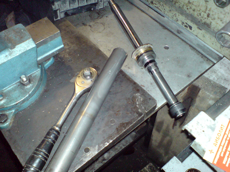

Комментарий к файлу: Потроха родной стойки
DSC01649.JPG [ 229.66 KIB | Просмотров: 24676 ]
Комментарий к файлу: Вытекает масло
DSC01648.JPG [ 226.43 KIB | Просмотров: 24676 ]
Комментарий к файлу: Картриджи
DSC01647.JPG [ 150 KIB | Просмотров: 24676 ]
СообщениеДобавлено: 21 июн 2009, 15:20
еще
Комментарий к файлу: Наклеечка на машине :)
DSC01655.JPG [ 186.31 KIB | Просмотров: 24674 ]
Комментарий к файлу: Стойка с картриджем готовая к установке
DSC01653.JPG [ 175.73 KIB | Просмотров: 24674 ]

СообщениеДобавлено: 26 дек 2009, 09:45
Dima, У тебя неправильно пыльники одеты!
Они не должны закрывать слив воды на картриджах (канавка на корпусе под самым верхом)
Вот у меня правильно одеты:
Их немного ниже опустить надо
СообщениеДобавлено: 22 июл 2010, 09:19
Интересовался стойками КОНИ у «некоторых людей». Дали только положительные отзывы. :!:
Но, при установке, сказали, что нужно верхнюю часть стыка стойки и картриджа прихватить аргонной сваркой. Без этого, собранная стойка просто липак.
Объясните пожалуста если это не так. :oops:
СообщениеДобавлено: 22 июл 2010, 09:58
И сразу потерять гарантию на картриджи.
Если корпус корпус стойки донора, сделан из "гавна", т.е. сильно тонкий и мягкий металл (металл чуть ли не руками гнется), то картридж "разбивает" вверху края донора.
Как было у Димы с задними стойками Boge, он выточил какие то втулки, и проблемма решилась. Передние он ставил в корпуса от KYB, там все зашибись и без втулок.
Мои стоят в корпусах оригиналов Дельфи, - все идеально.
Картриджи КОНИ, производитель рекомендует устанавливать только в оригинальные корпуса стоек от Англичанок (Дельфи). Что и написано в каталоге.
На разборках потекшие Дельфи можно купить макс. за 10$/ шт.
