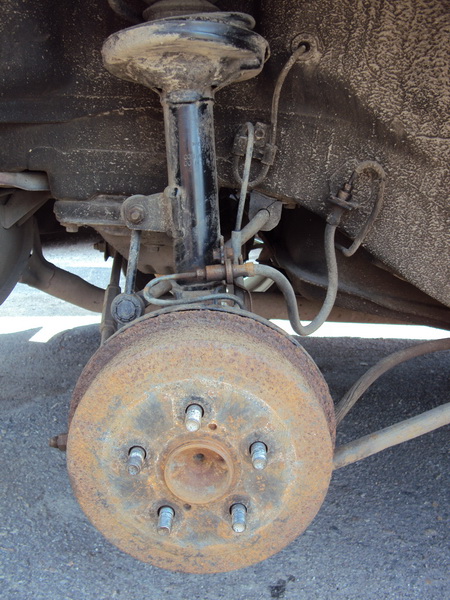

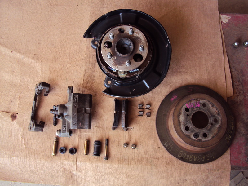

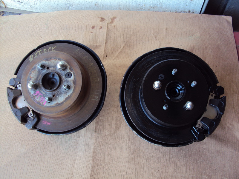

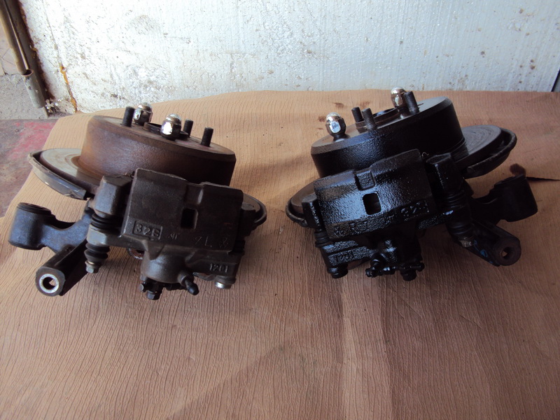

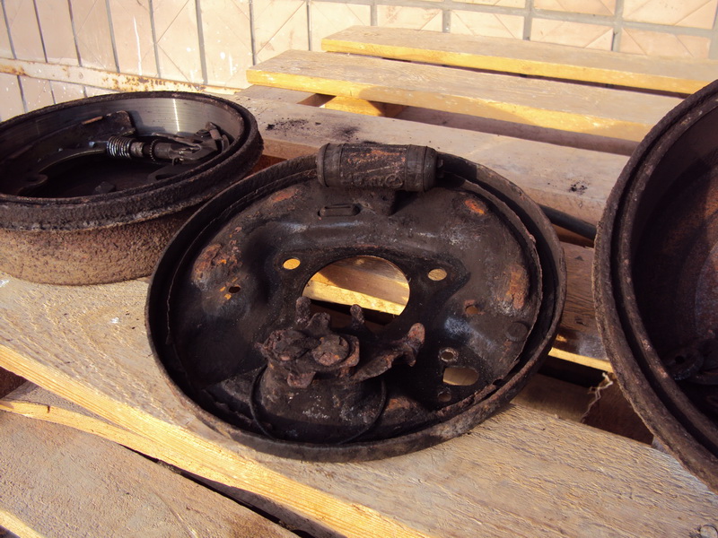

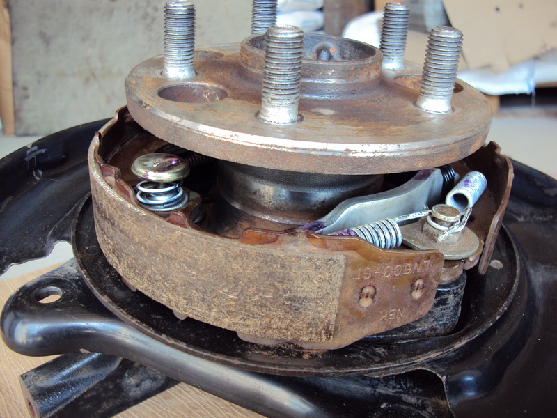

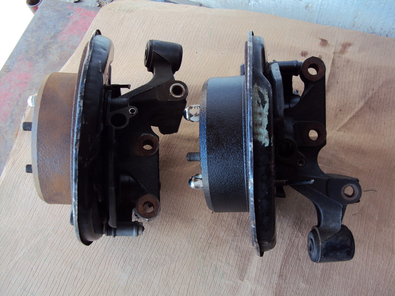

Какое то время назад задумался о замене задних барабанных тормозов на дисковые.
Мои барабанные уже просились на серьезный ремонт.
В апреле на RU форуме у Old Duglas из Ижевска был куплен комплект ЗДТ с 210 калдины.

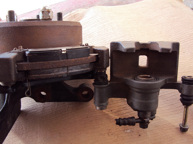

Комплект в максимальной комплектации: кулаки, щитки, ступицы, суппорта, диски, колодки дисковые, колодки барабанные для ручника и датчики АБС. За весь комплект 7000 русских рублей с доставкой в Белгород. Состояние - суперское, по фото все видно, колодки и диски без износа, вся внутренняя начинка как новая.
Как оказалось потом, во время установки, можно было существенно сэкономить и не брать кулаки, ступицы и датчики АБС.
Для замены достаточно: щитки, суппорта, тормозные диски, колодки дисковые, колодки ручника и внутренняя начинка для ручника.
Кроме этого нужны тормозные шланги от Carina GTi 90947-02751 и 90947-02750.
На всякий случай купил еще ремкомплект для суппортов 04479-20090, из которого пригодился только один пыльник :-)

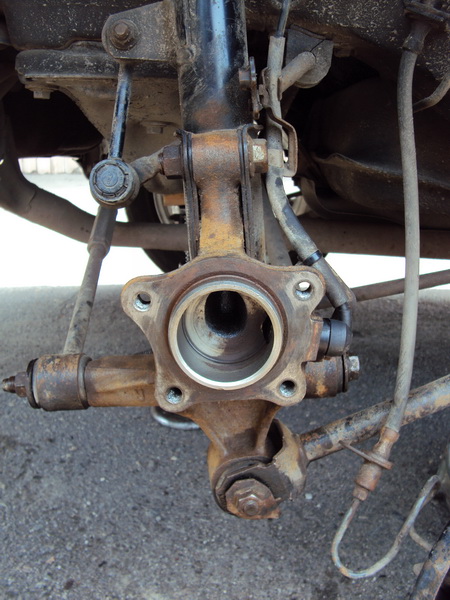

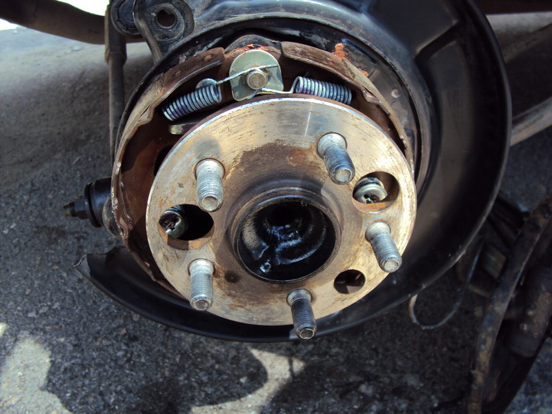

Процесс замены - проще некуда.
После того как подняли машину и сняли колесо:
1. Снимаем барабан с помощью двух болтиков, которые закручиваем в отверстия рядом со шпильками. после того как барабан отошел от щитка я поддевал его монтировкой и сдергивал с колодок.
2. Снимаем колодки, отсоединяем их от троса ручника.

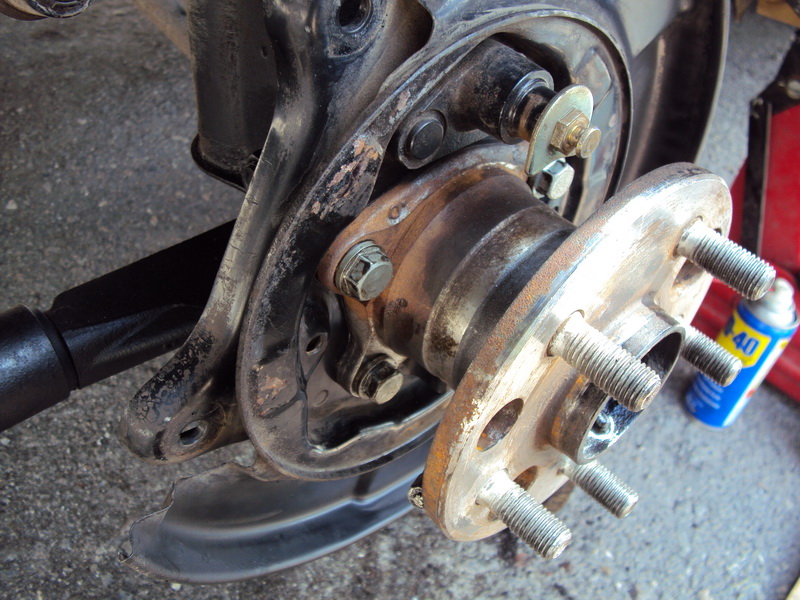

3. Снимаем ступицу, четыре болта на 14 откручиваем торцевой головкой через отверстия в ступице, вытаскиваем ее из кулака.

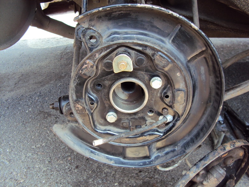

4. Снимаем грязезащитный щиток, он был прикручен теми же болтами что и ступица, просто снимаем его руками и отводим в сторону, он остался держаться на тормозном шланге. Тормозной шланг пока не трогаем, вернемся к нему позже.
5. Ставим щиток от дисковых тормозов, временно прикручиваем его двумя болтами. Далее пришлось немного поколдовать с тросами ручника, а именно болгаркой опилить (сделать меньше) бобышку на конце тросика, ту которая зацепляет колодку и напильником доработать место крепления тросика в щитке. Нужно еще было немного укоротить пружину на конце тросика на 8-13 витков, но я забыл это сделать, :hz поэтому ручника у меня пока нет, в понедельник переделаю.
6. Прикручиваем ступицу.
7. Ставим колодки ручника, аккуратно пружинки могут упрыгать.

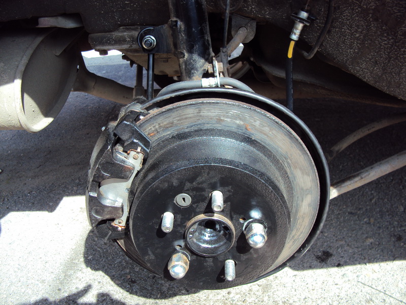

8. Одеваем тормозной диск.
9. Прикручиваем скобу суппорта к щитку, ставим дисковые тормозные колодки.
10. Прикручиваем к суппорту новый тормозной шланг, устанавливаем суппорт на направляющую скобы и прикручиваем его.
11. Откручиваем старый тормозной шланг, прикручиваем новый.
12. Прокачиваем тормоза.
По ощущениям, сказать пока не могу, проехал только несколько километров, чуть позже отпишусь.
Комментарий к файлу: Один уже успел покрасить термостойкой краской, второй в том виде как получил, немного почищен.

Комментарий к файлу: Было
DSC02968_новый размер.jpg [ 153.22 KIB | Просмотров: 38763 ]
Комментарий к файлу: Кулак оставил старый

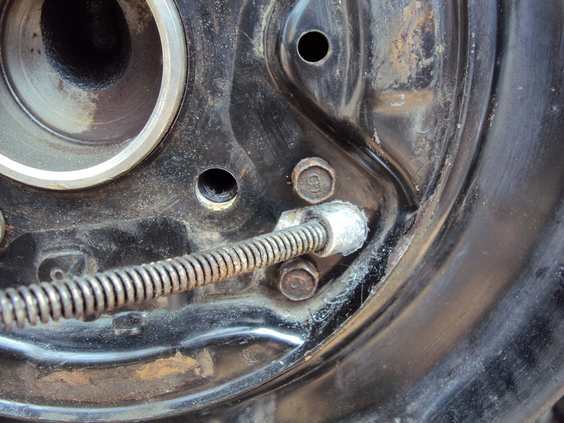

Комментарий к файлу: Щиток, доработка тросика ручника
DSC02972_новый размер.JPG [ 232.6 KIB | Просмотров: 38763 ]
Комментарий к файлу: Место крепления тросика ручника
DSC02973_новый размер.JPG [ 242.23 KIB | Просмотров: 38763 ]

Комментарий к файлу: Ступица
DSC02976_новый размер.JPG [ 219.97 KIB | Просмотров: 38763 ]
Комментарий к файлу: Ступица и колодки ручника
DSC02977_новый размер.JPG [ 200.93 KIB | Просмотров: 38763 ]
Комментарий к файлу: Стало
DSC02978_новый размер.JPG [ 223.85 KIB | Просмотров: 38763 ]

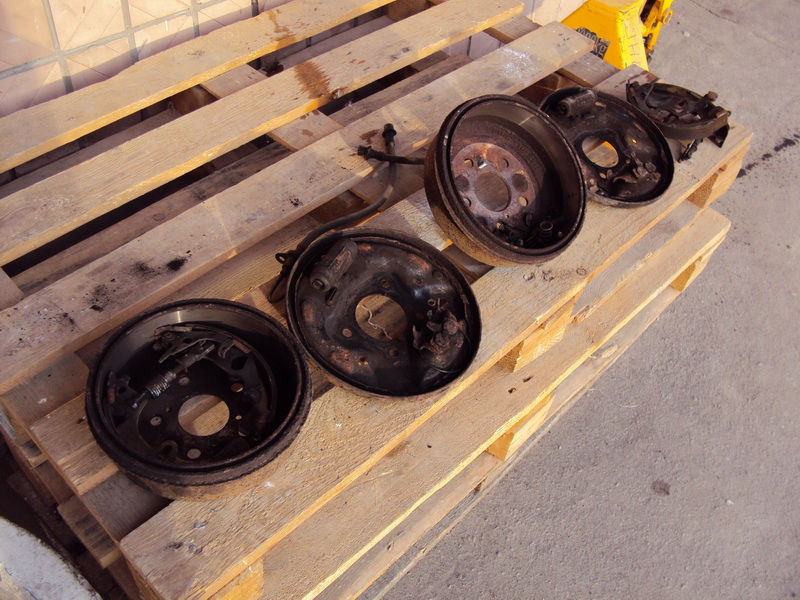

Комментарий к файлу: Старые барабаны и начинка
DSC02981_новый размер.JPG [ 231.2 KIB | Просмотров: 38763 ]
DSC02982_новый размер.JPG [ 226.75 KIB | Просмотров: 38763 ]
DSC02983_новый размер.JPG [ 229.5 KIB | Просмотров: 38763 ]
 Заголовок сообщения: Re: Замена задних тормозов
СообщениеДобавлено: 25 май 2013, 23:00
А результат як? Не буде зад блокувати раніше ніж перед?
СообщениеДобавлено: 26 май 2013, 10:36
Сообщений: 269
Откуда: Запорожье-Харьков
авто: Carina E 1,6 LB
Должно быть все в порядке, машина тормозит ровно, АБС не срабатывала.
СообщениеДобавлено: 26 май 2013, 16:37
нет не блокируется все как и раньше только лучше

Все правильно, там два комплекта колодок.
1. Барабанные - используются только как ручник.
2. Дисковые.
Тормозят отлично.
Ручник доделал.
Укоротил пружинки на концах тросиков, в месте регулировки (в салоне возле ручки) добавил кусочек трубочки (2,5см) из нержавейки.
Теперь все работает :ok

Разница есть.
Тормозит увереннее, мягче, меньше клюет носом.
