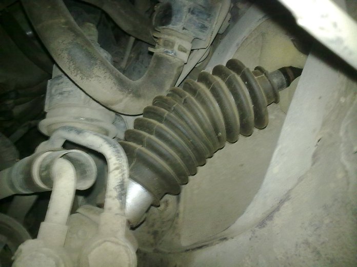

Вот как выглядит пыльник от таврии на карданчике.
От таврии пыльник это с рулевой рейки?
Была: Шкода Октавия А5 1,6
СообщениеДобавлено: 29 авг 2010, 08:48
В магазине сказали что на рулевой карданчик.

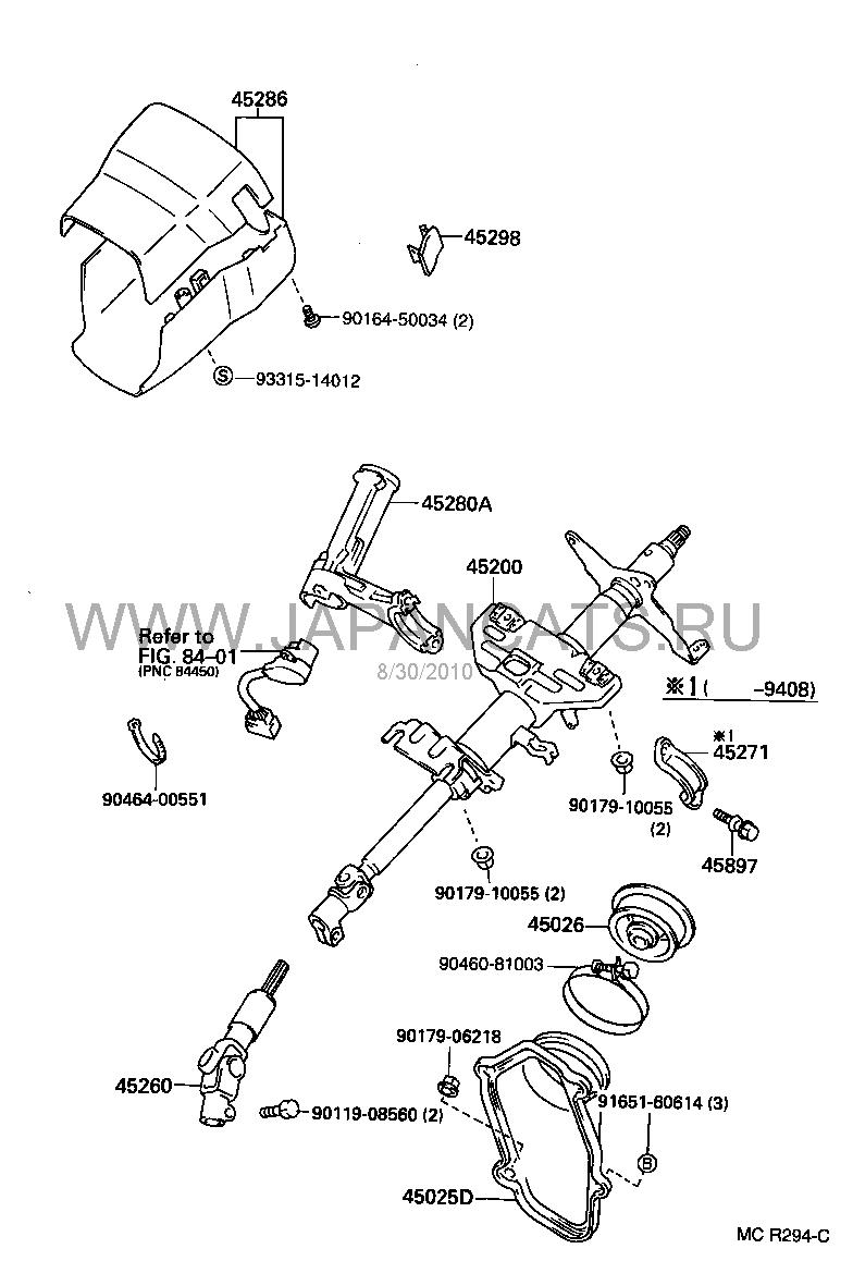

Что-то я по экзисту не наблюдаю этих втулок, может есть отличие рулевых колонок между япошками и англичанками, или по годам выпуска?

да, рул. колонки разные, на англичанках неразборные.
