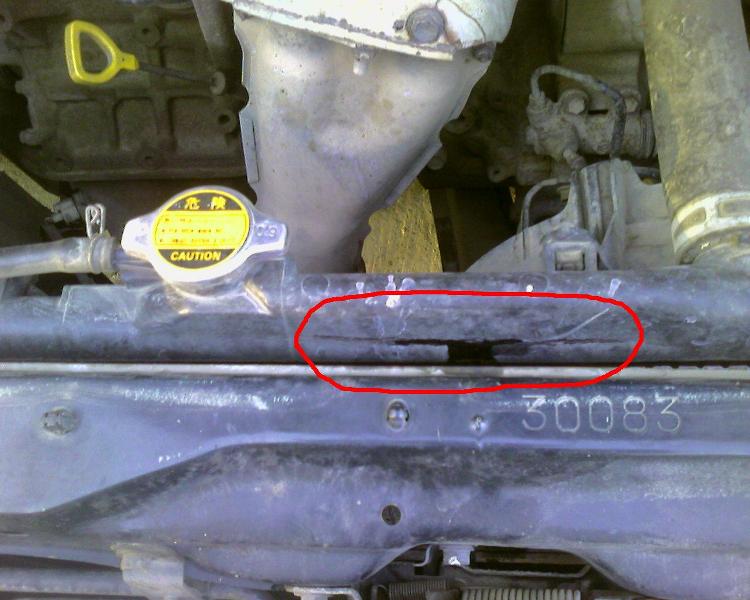

ехал.. ехал .. дым :shock:
открыл капот - мокро.. добавил воды, вернулся домой .. отмена поездки
теперь вопос.. походу нужен радиатор???

СообщениеДобавлено: 10 окт 2008, 18:03
Я не спициалист но похоже да:) Даже если можно заделать, то потечь может в любой момент. Оно тебе надо?
Но кроме него, тебе нужно купить оригинальную крышку радиатора, из за котрой, очевидно это произошло.

СообщениеДобавлено: 10 окт 2008, 18:19
Это болячка родных (и уже не новых) радиаторов и их сложно запаять, т.к. там текстолит какой-то, свяжись с Александром - на яме продаются радиаторы (он их продает) viewtopic.php?p=810#810

СообщениеДобавлено: 10 окт 2008, 18:47
У меня тоже на 14-м году потек, сначала клеил, потом купил новый алюминиевый и поставил.

СообщениеДобавлено: 10 окт 2008, 20:40
Пару лет назад ставили мне алюминиевый Koyo, новый, 100у.е, проблем нет.

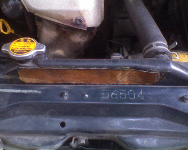

СообщениеДобавлено: 11 окт 2008, 13:28
Эпоксидная смола + отвердитель - продаются вместе
И материя (похожая на кевлар) продавцы знают! Крепче железа!!!!!

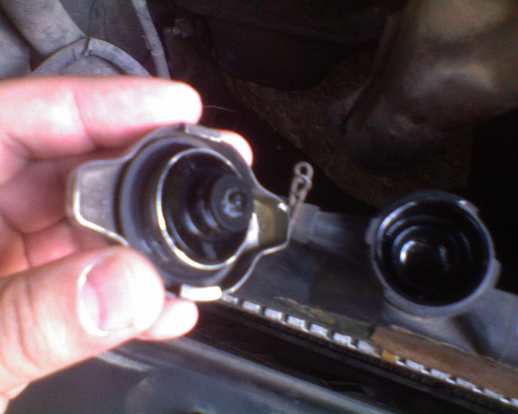

СообщениеДобавлено: 11 окт 2008, 13:40
Также убираем одну прокладку (верхнюю) с пробки. Со временем они теряют свойства и не работают как надо, в свою очередь создавая огромное давление в радиаторе - что и есть причина сначала трещины а потом дырки.
После всего уровень в расширительном бачке при нагреве поднимается, при охлаждениии опускается - как и надо!!!!!!!! (А до ремонта был вообще пустой, и патрубки были твердые, как насосом и кто-то накачал)

СообщениеДобавлено: 11 окт 2008, 14:07
Прокладка (верхняя) - прокладка с пластмасовой тарелки которая на пружине, у меня она была одна, так что сейчас там вообще прокладок нет

Не выдержал. Народ, не чудите!
На пробке написанно давление при котором открывается клапан, и оно в действительности должно быть таким. Давление в системе нужно для нормального охлаждения головки, без него (давления) перегрев, и медленный и уверенный кирдык (задубение колпачков маслосьемных, эт вообще мелочь).
Пробка говорят стоит 10 баксов, оно того не стоит.

По поводу давления!!!!
Думаю что, для охлаждения головки давление создает термостат, (по малому кругу охл/жидк.) при этом пробка не задействована.
СообщениеДобавлено: 11 окт 2008, 17:34
Гениально. Выкинуть клапан крышки, термостат заглушить следом, лишние детали только. :D
И т.д. разобрать Карину до состояния зубилы, можно даже инжектор на карбюратор от зубилки поменять, что бы с лямдой и форсунками не запариватся. :LOL:
