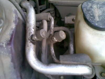

Пошла вибрация по кузову, обнаружил, что вибрация идет со стороны ремней ГРМ и генератора, выявил причину - опора двигателя та что стоит под бочком омывателя.
Если кто менял данную опору, есть какие-либо нюансы при замене, может у кого-то есть фотоотчет? Так как у меня машина с кондиционером, над опорой стоят заправочные трубки (см.фото), не будут они мешать при снятии опоры? Можно как-то снять эту опору чтоб не снимать заправочные трубки кондиционера?
Заранее спасибо за помощь!

Привет ненужно снимать трубки конд.

Привет Серега, спасибо!
